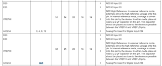

ALT 在这个表中意味着什么?
    FM、
    我认为这是在显示的、因为在128/100引脚封装上、这些信号到达2个引脚。  在这些封装上、VREFHI 的2个引脚应在 PCB 上短接在一起。  这些封装上的 VREFLO 引脚也是如此。  您可以使用第一个列表中提到的多路复用器选择来选择 AIO 功能。
    此致!
    马修
