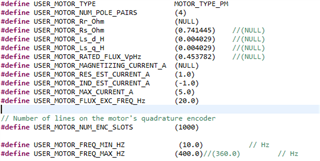

我有一个来自 Samsung Ware_Motor 的旧 PMSM 电机、其使用 C2000 SDK_2_01_00_00在 TI 的 TMS320F280049上运行良好。 最近、我将该电机从 GMCC 改为新的 PMSM 电机、并根据新的电机规格修改了电机参数、因此新的电机不工作。
user.h 中定义的旧 Samsung 电机参数
user.h 中定义的新 GMCC 电机参数
主要区别在于 Samsung 电机具有4个极对、而新的 GMCC 电机具有3个极对。 我 相应地修改了 is13_fwc_mtpa.c 中的速度 Hz、以反映该更改。

    尝试使用 FAST 估算器使用 is05_motor_id 来识别电机参数、然后使用识别的电机参数来运行电机。
    我找到了文件 is05_motor_id.c、您能否提供一些用户指南文档来说明如何使用该文件确定电机参数? 谢谢!
    请浏览以下文件夹中的实验用户指南、按照该指南运行相关的实验。
    \ti\c2000\c2000_SDK_ Ware_Motor \solutions\common\sensorless_foc\docs\labs
    大家好、罗艳明、谢谢大家的帮助。 我已经使 GMCC 电机和压缩机完美运行。
