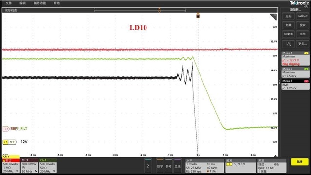

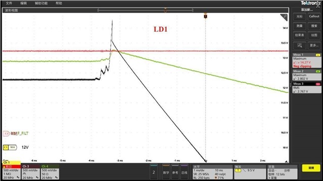

输出 OVP 使用模拟比较器、比较器阈值为2.79V (对应于输出14V)、数字滤波为10us。
通常在轻负载下受2.79V 保护:
CH1:12V CH3:DAC 输出2.79V CH4:CMP1采样//正常工作
当电源接通时、保护点会严重变化、但 DAC 输出保护点设置不会发生显著变化。
我们检查 COMPSTS 以扭曲 GPIO、高负载 条件实际上会跳闸、但模拟电压不 超过2.7V 的 DAC 阈值

    客户可以准确检测轻负载条件下的情况、但在 重负载条件下、cmpss 将提前跳闸。 谢谢。
    您好、绍兴市
    我已检查 CMPSS 配置是否正常。
    由于此行为与负载相关、可能是由于来自电源电路的耦合噪声所致。 客户是否对 CMPSS 的输入引脚使用了任何模拟 RC 滤波器?
    我不明白您这里的"保护点"是什么意思:"上电时保护点会发生严重变化、但 DAC 输出保护点设置不会发生显著变化。"
    此外、我有关于示波器快照的问题:
    -客户如何在示波器上显示 DAC 值? 引脚上没有 DAC 输出。
    -什么是  图像标题中的"CH4:CMP1采样"?
    -您可以探测 CMPSS 模块 CTRIPOUTH 的输出吗?
