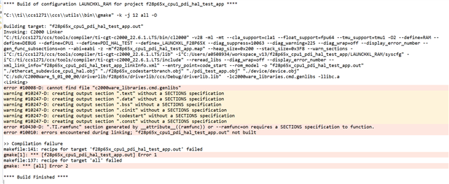

我有一个与相关问题类似的问题。 选择"LAUNCHXL_RAM"配置时、我缺失 c2000ware_libraries.cmd.genlibs 错误。
我试图 按照相关问题建议的方式删除链接器设置中的 c2000ware_libraries.cmd.genlibs、但仍然存在 ".TI.ramfunc"段错误。
也许我应该 将 ".TI.ramfunc"段规范添加到 cmd 作为另一个补丁?
同时、由于我在编译示例时看到错误、我想知道此构建配置是否已经过测试?

    尊敬的 Hang:
    这是 LaunchPad 构建配置的一个已知问题、应在未来版本的 C2000WARE 中修复该问题。
    请要求客户使用非 launchpad 构建配置、然后进行添加 _LAUNCHXL_F28P65X  预定义符号进行缩放。
