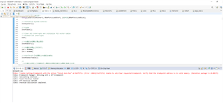

调试"C28xx:在执行0x3f2711的"Finish Auto Run"操作来设置断点时立即出现问题:(错误-1066 @ 0x3F2711)无法设置/清除请求的断点。 验证断点地址是否在有效存储器中。 (仿真包9.6.0.0.00172)"。
重写到其他程序后、我能够再次重写到正确的程序、但错误仍然显示。
此外、没有设置断点。
是否有任何方法可以解决或确认此错误?
