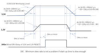

・3.3V 时、压摆率为3.3mV/us;1.2V 时、压摆率为6mV/us。
3.3V 电压不符合数据表中的值、但是查看数据表的内容、似乎可以。
・・・・・・・・・・・・・・・・・・・・・・・・・・・・・・・・・・・・・・・・・・・・μ A
如果无法满足最低压摆率要求、必须在 VDDIO 和 VDD 上使用监控器来保持 XRSn 为低电平
直到 VDD 超过最小工作电压、以确保器件正常工作。

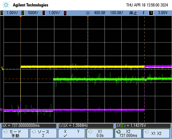

波形如下图所示。
我将把原理图发送给大家私密消息。
CPU 在530毫秒后不启动有什么原因吗?

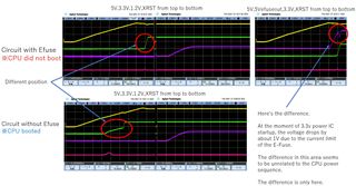

    我发现了另一个可能的原因。
    3.3V 电源从5V 电源生成、但两者之间有一个电子保险丝(TPS16630)。
    移除此电子保险丝(短路)后、CPU 启动。
    下图显示了当时的波形。
    查看电子保险丝的5V 输出的波形(紫色)、
    电源 IC 启动时、电流限制下降了约1V。
    我认为这一现象不会影响3.3V 电压上升。
    接下来、比较安装了电子保险丝和未安装电子保险丝时的波形、
    3.3V (绿色)上升的位置似乎不同。
    这可能是原因吗?
    Ito
    Ito、
    您是否仍能查看探测3.3V 电压的位置? 可以探测到它离器件引脚的距离有多近?
    根据您的测试、似乎电子保险丝限制电流是问题、但3.3V 和1.2V 电源轨仍然可以接受。 我想知道、根据探测3.3V 电压的位置、我们是否会看到不同的东西。
    此外、客户需要确保在其最终设计中使用数据表中所述的开漏电路。 如果器件尝试强制 XRSn 为低电平、而图腾柱强制 XRSn 为高电平、则器件可能会损坏。
    只是好奇、客户是否需要等待700ms 才能发布 XRSn? 或者、如果他们的释放复位时序不正确、客户是否担心器件根本无法启动?
    如果是后者、那么将 XRSn 电路更改为开漏可能会解决其问题。 我敢打赌、如果器件从不启动、它会尝试复位、但无法将 XRSn 驱动为低电平、因此从不启动。 如果可能的话、最好让他们对自己的开发板进行这一更改以用于调试。 如果他们可以移除图腾柱输出并将其替换为上拉电阻器和 BJT 晶体管、那就太好了。

    我猜是这样:
    当 F28384D 在连接 EFUSE 的情况下启动时、XRSn 变为高电平后、电源电压将降至工作阈值以下。
    如果 XRSn 是开漏、则当电源电压下降时、XRSn 将变为低电平、并且器件将处于复位状态、直到电源电压稳定。
    由于 XRSn 在器件要将其拉低时被驱动为高电平、因此当电源电压超出工作条件时、F28384D 无法正确复位、从而导致  器件内部出现不可预测的问题。
    当不使用 EFUSE 时、电源电压绝不会超出运行条件。 该器件永远不需要将 XRSn 驱动为低电平、因此该器件能够正常启动、而且 XRSn 电路尚未引起任何问题。
    客户将能够通过将 XRSn 电路更改为开漏来测试我的理论。
