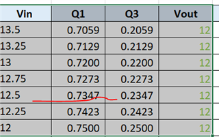

我要使用 CLA (DSP)进行 四次切换
同相降压/升压:
我不知道如何计算 CCM 和 DCM
我想使用 lm5177相移模式、
计算 CCM VIN 12.5v;Vout=12v;L=10uH、FS =100kHz
BUCK Duty 0.7347 ; BOOST Duty=0.2347 ;
使用 PLECS 模拟器正确。
但哪个 DCM IO 呢?
哪种 DCM BUCK 占空比?BOOST 占空比?
Mean DBM
您能提供参考数据供我计算吗?
我们使用 Mathcad
