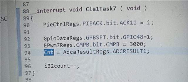

使用.cla flie 中的 cla1forcetask7、而 cla1Task7对 i32count 工作正在更改。
但 GPIO48和 EPWM7.CMPB 没有被设置,且 cnt 没有.c flie 中的值,
为什么这些寄存器无法   在.CLA 文件中进行读写?

    CLA 文件中的 CLA 代码无法执行您在此处所示的位字段访问。 相反、您应该使用 HWREG 线路访问寄存器位字段、如下例所示:
    这种 HWREG 访问是可以的、因为该功能在 hw_types.h 文件中定义、可以为 CLA 编译(如果在工程设置中将工程指定为 CLA 工程)。 如果您从示例 CLA 项目开始、该项目 已经配置好。

    我们 需要在 share.cla 文件中设置 EPWM7Regs.AQCSFRC.all = 5。
    首先,我们设置
    int32 * tt = 0X004649;在.c 文件中定义。
    如您所说、  在   share.cla 文件中的 cal1task1 ()中、
    HWREG( tt  )=5;
     cal1task1()  正在运行。  但 AQCSFRC 仍然= 0 ,它也不起作用。
    你能指出出什么问题吗?

    由于  AQCSFRC 是16位寄存器、因此您应该改用  HWREGH。 您可以尝试在.cla 文件中使用以下行吗:
    HWREGH(EPWM7_BASE + EPWM_O_AQCSFRC) = 5;
      如果更容易的话、您还应该能够从 epwm.h 文件中直接调用任何内联 driverlib 函数。
