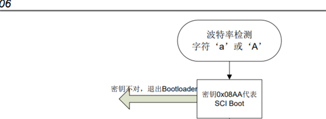

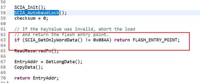

大家好、根据、我使用的是官方串行端口引导加载程序例程
806. PDF 文档,刻录,发现自动识别波特率卡在密钥写入行中,但闪存未加密。 发生什么事了? 为什么我不能跳
    自动波特函数等待特定数据(a)从编程器发送到 CPU、这样就可以正确写入 SCI 波特寄存器、以与编程器的波特率保持一致。 A 响应到主机以发出成功信号后、可以在知道器件和主机是否与所使用/预期的波特率对齐的情况下执行编程。
    您是说程序卡在自动波特函数中、等待来自主机编程器的 SCI 输入吗? 或者您说自动波特实际上会失败吗?

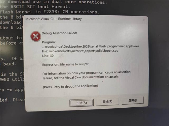

    您好、它似乎卡住了、这意味着程序卡在自动波特函数中、等待来自主机编程器的 SCI 输入。 所用的硬件是官方的 C2000板、串行端口收发没有问题。 该接口会不断弹出。 为什么会这样呢?
    屏幕截图上的错误响应意味着使用 fopen()时文件名存在问题。 请检查您的文件是否可访问。
    如果无法访问/发送此文件、则表明程序卡在自动波特状态、只是等待 发送任何数据后再响应(成功或失败)。
