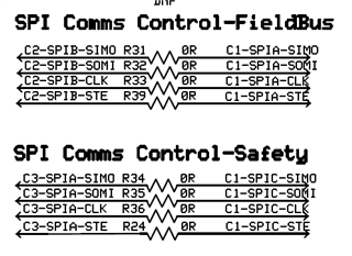

我在一个致力于概念验证的小型研究团队工作、定制 PCB 设计工作很难获得我们团队的批准。
因此、我们非常依赖可用的评估套件、而 TMDXIDDK379D 为我们提供了 PMSM 项目所需的所有电压和电流规格
除此之外、电路板甚至没有用于连接 SPI 或模拟传感器的虚拟 I/O、而且 HSEC 连接器电缆几乎无法找到
您是否知道我们可以使用哪些产品或参考设计将一些器件插入 H7中以获取更多 I/O 功能?
Hansol
    尊敬的  Hansol:
    不过、该主板甚至没有可用于连接 SPI 或模拟传感器的虚拟 I/O、而且几乎找不到 HSEC 连接器电缆
    我唯一能想到的建议是在电阻器(如下面的建议)或 HSEC 连接器周围进行一些定制的导线焊接/蓝线、以产生更多信号。
    此致!
    Kevin
