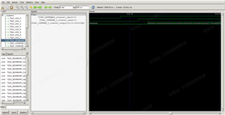

  我发现 CLB 存在困惑、CLB 逻辑块计数器何时复位? 被设置为低电平? 我在使用 CLB 工具并生成.vcd 文件时进行仿真、但仿真结果与我对复位边沿的了解有差异。 请回答我的问题。
    这似乎是仿真软件的一个问题、在硬件上、RESET 信号为高电平有效。 我将了解如何在 CLB 仿真工具中修复此问题。

    您是否可以尝试更改以下文件:
    C:src \ti\c2000\C2000Ware_5_02_00_00\utilities\clb_tool\clb_syscfg\systemc\sdk\00\utilitiCLB_counter_SC_model.cpp
    尝试更改以下行:
    COUNTER_REG =(RESET_S =0)(sc_uint<32>) 0//最高优先级
    使其检查 RESET_S =1而不是0、然后重新构建并测试仿真。
    Luke
    您好、Luke。
      我已经根据您的建议修改了代码、如图中所示。 然后再次进行 CLB 仿真、结果如图所示。 2仍然不正确。 请帮我解决这个问题、谢谢。
