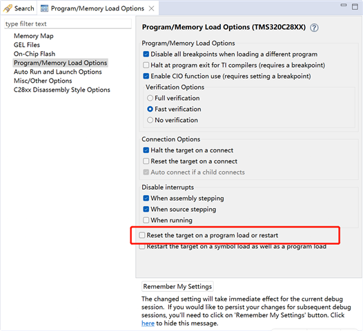

配置 DCSM 模块时遇到同样的问题。 我怎样才能解决它

    您是否可以确保 未选中"Reset target before flash programming operation"选项、然后重试?

    尊敬的 Luke:
    感谢您的答复。
    您是否是指 CCS12.1.0中的此选项?我确信未选中该选项。   我已经检查了相关设置。

    唐英年
    设置断点似乎是问题所在。 能否尝试禁用所有断点、看看是否出现同样的问题?
