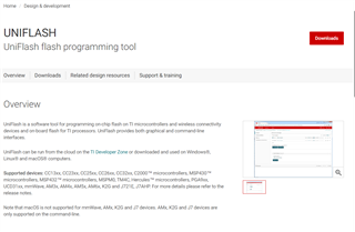

    此外,我们正在寻找使用 UNIFlash 选项(例如-像 vector vFlash )使用十六进制文件刷写软件。 请帮助我了解 UNIFLASH 工具刷写应用程序的概念和输入文件。

    如果您在寻找基于 CAN 的引导加载程序、我们提供了适用于部分器件的 CAN 闪存内核、您可以将其用作示例。  C2000微控制器的 CAN 闪存编程 应用手册中对此进行了介绍。
    该示例可从我们之前的器件之一进行调整、以满足您的需求。
    连接设备时、可以在计算机的设备管理器中找到用于刷写的端口号。
    在成本方面、您还需要将 PEAK PCAN USB Pro 适配器用于此项目、因为该项目使用其 API 来实现一些通信功能。
