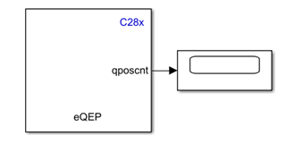

我目前正在熟悉 TI LaunchPad 套件、以及 F28002c C2000实时 MCU 和使用 Simulink 进行编程。
具体来说、我对读取增量编码器感兴趣、因此我使用的是 eQEP1块。
我面临的问题是没有获取编码器计数。 我已检查连接、硬件正常工作;我可以在示波器上观察通道 A 和 B 的正交信号。 因此、我认为这个问题可能与模块的配置有关。 下面请记下我的设置。
请协助您正确配置模块、以读取编码器计数。
    尊敬的 Jose:
    遗憾的是、我无法帮助您、除非您能够读取 eQEP 寄存器、并且我们可以一起看一看这些寄存器。 我不熟悉 Simulink 设置、建议您在 MathWorks 网站上发布主题。
    但我做了一些 googling googling googling google 如果是、您是否曾尝试在没有 Simulink 的情况下为 eQEP 运行我们的 C2000WARE 示例之一?
    可以从器件读取寄存器吗?
