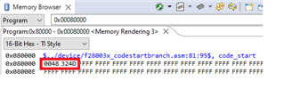

我正在尝试了解这一切将如何工作的顺序。 我逐步完成了一个现有的 C2000Ware 项目。
在 linker.cmd 文件中、在闪存的开头有以下部分
begin           :origin = 0x00080000、length = 0x00000002
部分中)
  codestart       :> beging, align(8)
在下载的应用程序中查看此位置、您会看到以下内容:
其中有用于跳转到0x8324D 的 OP 代码、  f28003x_codestartbranch.asm 所在的位置。
         0008324d  00000008   f28003x_codestartbranch.obj (.text)
其中包含以下代码:

问题:那么、    在 f28003x_codestartbranch.asm 中包含 linker.cmd 文件- codestart:> begin、align (8)-和 code_start (请参阅上面的代码)、会将 f28003x_codestartbranch.asm 的地址放在 开始0x80000处? 不确定这是怎么工作的?
它从这里分支到  LB _c_int00      ;分支到 boot28.asm 中 RTS 库的 boot._asm 的起始位置。 这会在跳转到 main 之前初始化一系列内容:
LCR     __args_main			; execute main()
问题:我不确定上电时需要执行什么操作跳转到 0x080002处的自定义引导加载程序代码?
问题  启动序列中是否需要 f28003x_codestartbranch.asm 和 boot28.asm?  如果答案是肯定的、它们当前驻留在我的 SPI_BOOT_LOADER 段之外的.text 段中 。 我如何将其移至 SPI_BOOT_LOADER 部分?
