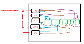

    尊敬的 Mathew:
    感谢您的详细解释和有见地的答复。 有一种方法可以摆脱最新一代 MCU 提供的单个通道采样限制。 请在下面找到该问题并验证其是否正确?
    1.为了满足与 MCU 的内部 ADC 连接的信号的12MSPS 要求、我们可以将同一信号连接到最新一代 MCU 的多个内部 ADC 模块、并创建原始样本缓冲器、该缓冲器将是一个逐个样本的阵列、如下所示。 当然、采样应在每条通道的不同时序下进行、以满足高采样率要求。 最终、 除了外部 ADC、它还能满足我们应用的最大信道能力和采样要求。 这种方法是否适用于我们? 您的想法是什么?
    谢谢。此致、
    Ameenu,
    存在一个细微的问题、这将限制这种方法。  较新器件上的 ADC 仅支持  ADC 之间的同步采样、因此不能通过此限制对 ADC A、B、C、D 等的采样进行相位调整。
    不过我要补充一点、如果只看12位模式、我认为从 ADC 到 ADC 的噪声干扰就不会像在16位模式下那样糟糕。  也就是说、我们可以尝试您提到的这种方法、及时错开 ADC SOC 以获得更高的吞吐量。  ADC 之间在增益/偏移误差方面会有一些变化、但我认为尝试一下至少能表明这对于您的系统来说是可以接受的。
    此致!
    Matthew
