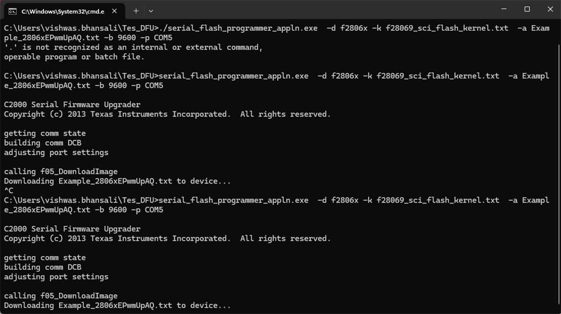

    您好、Allison、
    我曾尝试使用 C2000 微控制器串行闪存编程中的参考启动 、后来得到了
    我不知道它可能卡在那里、或者在等待主机发送消息的时候卡在那里。
    您能为我介绍一下发生的事情吗?

    Allison
    这是我使用该链接共享的图像。
    您处于什么开发阶段-您是否尝试使用串行闪存编程器?
    是的、实际上我是使用 LaunchXL-F28069M 开发应用的、但现在我想将该代码上传到应用 PCB、为此目的、我将使用串行闪存编程器。
    您执行的步骤
    实际上、我是指 YouTube 视频: (1518)《使用 TMS320F2837xD 的 SCI 引导加载程序》- YouTube
    如果您无法访问本视频、请执行以下步骤:
    1.修改串行闪存内核 Code Composer Studio 项目文件
    要从 C2000Ware 库目录 C:\ti\c2000\C2000Ware_5_02_00_00\device_support\f2806x\examples\c28\f28069_sci_flash_kernel 导入
    3. Re 编译项目并启用 CCS 编译器"Hex Utility"以生成 TI ASCII txt 格式化文件。
    4.在 Windows C:驱动器中为自己创建一个工作目录。 如果您具有 C:驱动器的写入访问权限、则可以是:C:\Temp。 否则、您可以在以下目录中创建:C:\Users\vishwas.bhansali\TES_DFU (例如、您需要进行相应调整)、然后您需要将所有必需的文件(仅3个文件)复制到该工作目录、并通过将目录更改为:cmd C:\Users\hadiyat\Test_DFU 从该目录运行命令
    a)编程器可执行文件:"serial_flash_programmer_appln.exe"
    从 C:\ti\c2000\C2000Ware_5_02_00_00\utilities\flash_programmers\serial_flash_programmer\serial_flash_programr_appln.exe 复制内容
    b) MCU 内核 TI txt 文件:"f28069_sci_flash_kernel.txt"
    从 C:\ti\c2000\C2000Ware_5_02_00_00\utilities\flash_programmers\serial_flash_programmer\f286x\f28069_sci_flash_kernel.txt 复制内容
    c)应用文件:"Example_2806xEPwmUpAQ.txt"(通过使用"Hex Utility"、我可以生成 txt 文件)
    从 C:\ti\c2000\C2000Ware_5_02_00_00\utilities\flash_programmers\serial_flash_programmer\f286x\Example_2806xEPwmUpAQ.txt 复制内容
    5.然后打开 cmd 打开
    然后、复制:
    serial_flash_programmer_appln -d f2806x -k f28069_sci_flash_kernel.txt -a Example_2806xEPwmUpAQ.txt -b 9600 -p COM5
    您在顺序的哪一步遇到问题?
    我认为主机设备首先将内核下载到目标器件、然后从内核那里获取控制权、并将应用程序上传到闪存中。
    因此、如图中所示、它正在器件中下载应用程序、可能是在第二阶段。
    请多多指教。
    什么情况表明您遇到错误(问题的症状是什么)?
    因为,它是停留在那个特定的声明下载  Example_2806xEPwmUpAQ.txt 到设备,而不是进一步的是我认为我有一个错误。
    感谢您的快速响应、
    Vishwas

    感谢您发送此信息。 如 TRM (2.2.16 SCI_Boot 函数)所述、器件应使用自动波特率功能与串行闪存编程器执行握手。在这种情况下、编程器主机发送一个初始字、器件使用此字来校准 SCI 波特率、并将数据回显进行确认。
    当我最近为另一个 C2000器件运行此程序时、编程器消息如下所示:
    我们看起来不像在序列中达到自动波特步进、因此问题是我们在哪里停止? 我首先要确认的是 要在 SCI 引导模式下启动器件? 那么、您是否在未连接调试器且引导引脚设置为 SCI 引导模式的情况下引导器件? 如果是、我们可以看到其他可能导致断开的位置。
