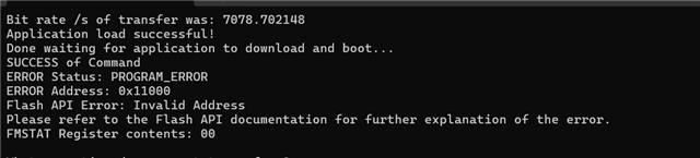

    我们设法创建了这些.txt 文件。
    现在我们可以正确地将内核下载到 RAM 中。
    但当我们选择 DFU_CPU1命令时、会收到 NACK 错误。
    您能帮助我们了解问题出在哪里吗?

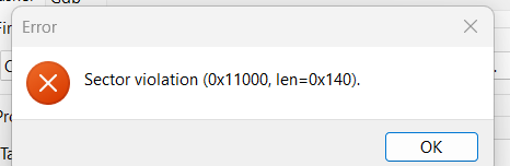

    好吧,不知何故(我们不是很确定如何...) 我们设法执行了 DFU_CPU1命令以将 core1编程到闪存中、但现在我们在串行闪存编程提示符工具和 C2Prog 工具中都遇到相同类型的错误(请参阅以下图像)。
    C2Prog
    地址0x011000处的.cmd 文件中似乎有错误(RAMGS4、请参阅下图)。
    该 RAM 区域的 dclfuncs 是唯一按2个字节对齐的、而不是出现在其他区域中的"align (8)":
    但也改变了该值、误差仍然存在。
    导致该误差的原因可能是什么?
    您能为我们提供帮助吗?
    您好、Clem:
    对于下载的内核、您是否在 项目中使用 USE_20MHz_XTAL 符号? 这可在  device.h 的头文件中找到
    需要在工程属性中将和添加为内核生成的预定义符号:
    请告诉我如何使用 DFU_CPU1下载来进行这些更改。
    谢谢。此致、
    Charles
    谢谢查尔斯。
    但在我们的电路板中、我们使用的是25 MHz 外部振荡器、而不是20 MHz 外部晶体。
    因此,我们应该怎么做?
    您好、Clem:
    在这种情况下、您可以将  USE_25MHz_XTAL  符号与项目一起使用( device.h 文件中也应提到该符号)。
    Charles
