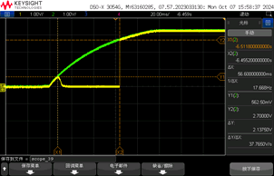

尊敬的所有人:
    下图显示了芯片上电波形、其中绿色表示3.3V VDDIO 、黄色表示 XRSn 信号。 从图中可以看出、VDDIO  (绿色)和 XRSn (黄色)一开始同时上升。 当 VDDIO (绿色)上升到0.6V 时、触发 XRSn (黄色)信号复位。 然后、 当 VDDIO  (绿色)上升到2.6V 时、XRSn (黄色)信号被释放;
   我的问题是:芯片只能在 VDDIO  (绿色)升至1.2V 时才能工作、为什么会在0.6V 时触发 XRSn (黄色)信号复位? 在1.2V 电压下、芯片将无法正常工作。

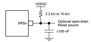

    我的客户按如下方式测试了 F28PNS 的 XRSn 引脚和 VDDIO 电压。 黄色线是 XRSn 引脚、绿色线是 VDDIO。 我们发现 XRSn 电压随着 VDDIO 的变化增加至0.56V、然后复位至0V。
    他们担心波形异常、想要知道 XRSn 引脚为何会增加而不是保持0V、直到所有电源轨就绪。
    我假设波形是正常的、 0.56V 是启动 I/O POR 模块的电压、如下所示。 对吗?
    期待您的回复。 谢谢!

    是的、这是所示外部电路的预期行为。  正如您注意到的、随着 VDDIO 开始斜升、内部 POR 逻辑在~0.6V 之前不会开始工作。  即使 XRSn 在此期间上升、它也不能满足被视为"逻辑高电平"的器件 VIH 要求、因此器件本身仍不会退出复位、并且不会执行任何代码等
    POR 逻辑激活后、它将保持 RESET 关闭状态、直到器件处于适当的工作范围内、使得 VDDIO 都处于 DS 规格范围内、VDD (来自内部 VREG)也处于规格范围内。
    因此、不应对上述波形产生系统影响、并且器件始终保持已知状态。
