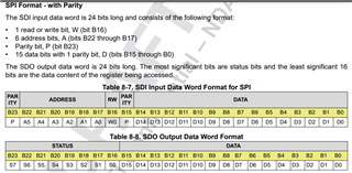

我有一个代码可以与具有16位 SPI 帧的 DRV 器件通信、我正在尝试更改此代码、以便可以与具有24位 SPI 帧的另一个 DRV 器件通信。
以下是我之前尝试转换的 SPI 帧的当前代码:

    [报价 userid="568270" url="~/support/microcontrollers/c2000-microcontrollers-group/c2000/f/c2000-microcontrollers-forum/1421059/launchxl-f280049c-converting-16-bit-spi-communication-code-to-24-bits/5447320 #5447320"]因此、您应确保 F28004x 发送两个 背靠背传输以发送高位和低位、 然后在接收端重构数据。[/QUOT]
    我认为这正是我真正陷入困境的地方、我不确定如何正确地解决这一问题。

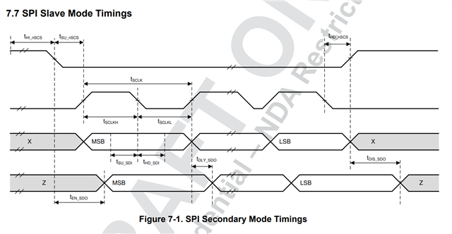

    其他设备器件型号是什么? 您是否确认全部满足了数据格式、时钟模式、芯片选择时序等要求? 如果设备不同意、这可能会破坏数据事务。
    另一款使用32位 SPI 通信的器件是 DRV8311、其 SPI 时序要求与我正在开发的器件 DRV8376 24位 SPI 基本相同

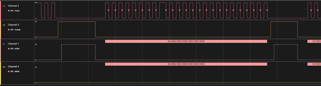

    这是 SPI 事务的样子
    我不确定从哪里开始、好像一次只进行16位事务。

    // Construct 24-bit command word:
    // Bit 23: Parity bit for bits 16-23 (addr parity)
    // Bits 17-22: Address
    // Bit 16: Read (1)
    // Bits 0-14: Empty, set to 0
    Uint8 tx_byte1 = 0x00;
    Uint8 tx_byte2 = (1 << 7);
    Uint8 tx_byte3 = (p_addr << 7) | ((addr & 0x3F) << 1);

    我不确定发生了什么、但当 ENABLE 为低电平时好像正在发生两个24位事务、所以我只需要弄清楚如何缩短 ENABLE 为低电平的时间、这样总结是正确的吗? 不确定在哪里或如何做到这一点?
    在 Configure_EVM_SPI 函数中、我看到有一行提到 nSCS Enable
    Yara
    对不起所有的更新!

    // Construct 24-bit:
    // Bit 16: Read (1)
    Uint8 tx_byte1 = (p_addr << 7) | ((addr & 0x3F) << 1) | 1;

    现在、我遇到了所有事务基本上都是0的问题。 我想这可能是因为它和时序图不一样:
    我如何能够确保 SD/SDI 在 nSCS 变为低电平后等待一段时间?
    Yara
    您好、Yara、
    很高兴看到您获得24位交易! 如果出现零、这肯定是因为时间问题、或者可能是发送/接收机制。 上述代码片段是否适用于其他(非 C2000)器件? 在 C2000上、时钟线应该处于空闲低电平、在上升沿发送数据、在下降沿接收/锁存数据、这将是极性= 0、相位= 0。 假设您已经完成了该设置、那么您应该可以进行时钟模式。  不过、在上面发布的分析器屏幕截图中、当芯片选择为低电平时、MISO 和 MOSI 线路似乎在发送零。 这是故意的吗?
    隔离和测试 C2000 SPI 模块是否工作的一种方法是启用内部环回模式(这会在内部将 RX 和 TX 连接在一起以环回 SPI 数据)。 您是否可以尝试这样做、发送已知数据并检查您是否收到了相同的数据? 这将有助于了解 SPI 是否设置正确( 如果您只需查看 F28004x 器件即可更直观地了解是否正确发送和接收)。
    关于片选时序、此信息取决于 SPI 速度、并在我们的器件 数据表中进行了详细说明:
    Allison

    因此、我可以读取所有寄存器而不会出现任何问题、我的写函数也差不多可以正常工作了。 我遇到了一些时钟脉冲太长的问题? 导致 SPI 事务发生、因为它会触发多少个脉冲。
    为什么会发生这种情况、如何解决这种情况?
    让我的 SPI 事务真正起作用的另一件事是添加0x0000并将所需位进一步向左移动。 我很高兴它能起作用、但我真的不明白吗?
    Yara
    我的逻辑分析仪采样率太低、第一个问题已解决! 如果您能深入了解第二个问题、那就太好了。
