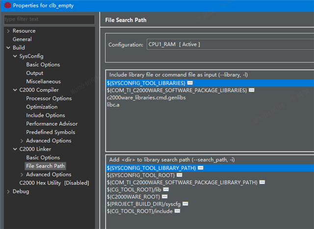

因为我已成功进行基于 F28379D (CLB 类型1)的 CLB 仿真;
它会生成 clb_sim.d、clb_sim.o、simulation_output.exe 和 clb.vcd
编译后处理步骤、我可以弄清楚它使用的库以及它是哪种类型的 CLB;
并使用 GTKWave 将其打开;
但是、由于当切换到 F2800xx (3类 CLB)时、情况变得更糟、
首先、post-build 步骤、
进行了很多修改;
我认为这并不是像以前那样清楚的事情;
clb_sim.d、clb_sim.o、simulation_output.exe 和 clb.vcd;
仅生成 clb_sim.d
链接资源
CCS 的任何其他关键配置
 在修改"post-build steps (编译后处理步骤)"之后、
修改了 Type3 CLB、
clb_sim.d、clb_sim.o、 simulation_output.map、
尚未生成以下文件:
simulation_output.exe 和 CLB.VCD;
开发环境:
GCC:(Tdm64-1) 5.1.0
CCS 12.1
C2000WARE 5.01
SysConfig 1.18.
构建报告。
echo "==== CLB 仿真的构建已移至 CLB 工具。 单击"?" 图标(通过_Generate CLB Simulation File_ enable)、了解更多详细信息(位于 Tile Design SysConfig 模块的全局参数中)====== "
如果${GENERATE_DIAGRAM}=1 ${NODE_TOOL}"${C2000WARE_ROOT}/utilities/clb_tool/clb_syscfg/dot_file_libraries/clbDotUtility.js "${C2000WARE_ROOT}/utilities/clb_tool/clb_syscfg /""${BuildDirectory}/syscfg""${BuildDirectory}/syscfg/clb.dot
如果${GENERATE_DIAGRAM}=1 ${NODE_TOOL}"${C2000WARE_ROOT}/driverlib/.meta/generate_diagrams.js "${C2000WARE_ROOT}""${BuildDirectory}/Diagrams""${BuildDirectory}/syscfg"
c2000ware 5.01中 F280039C 的编译后步骤;
这对构建过程的理解是没有意义的;
 右键单击 clb_simulation.bat、 不会发生任何情况;
双击右键?   ---  单击鼠标右键没有什么不同;
我将如何解决该问题

    您是否按照 CLB 工具用户指南中的步骤运行 clb_simulation.bat?
    Luke
    在哪个版本的 CLB 工具用户指南中、建议运行 clb_simulation.bat、而不是 clb_simulation.exe。
    尊敬的建瑞:
    我刚查看了 CLB 用户指南。 运行 clb_simulation.bat 应生成一个 clb_simulation.exe。 这是您在这边看到的吗? 您是否已按照用户指南中的步骤安装了 gcc 编译器?
    Luke
