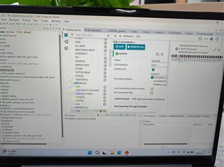

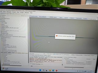

当我将配置的 syscfg 文件复制到现有工程中时、它将报告上述错误。 解决方法
    您能否提供有关现有工程和已配置的 syscfg 文件的更多详细信息。
    是否为与 CCS 工程相同的器件创建了 syscfg 文件?
    同样、您是否尝试从双核项目迁移到单核项目?
    Siddharth
    选择了同一器件、但是现有项目已经从双核处理器切换到单核处理器
    现有项目本身没有错误
    可以在文本编辑器中打开 SysConfig 文件并删除上下文选项(--context "cpu1")、然后在 SysConfig GUI 中重新打开 SysConfig 文件。
    由于它从双核切换到单核、因此需要删除 CPU 上下文选项。
