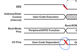

我的客户想知道看门狗何时在 XRS 的下降沿触发复位、以及 GPIO 的状态吗?
如果 PWM 为高电平、芯片 在 XRS 的下降沿复位、那么 PWM GPIO 的电平是多少?  确定性延迟是低还是不受控制?
下面的图片来自 F2800137、我的客户想知道与 F28035是否有任何区别:黄色通道是 GPIO、绿色通道是 PWM。 当芯片被看门狗 。复位时、GPIO 立即下降、并且 PWM 在530 μ s 内不受控制地振荡

    当 XRSN 被置为有效时、I/O 转换至高阻抗状态。
    将必须检查 XRSn 斜坡期间的状态、但该持续时间非常短、应该不会影响上述问题。
    我建议断开设备的所有连接、并在 controlCARD 上尝试相同的操作、只需通过将 xrsn 引脚置为有效来检查 PWM 输出。
