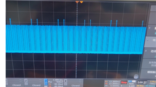

客户调试发现、 当280025的占空比为零时、会出现长高的现象。 这些可能会导致 MOSFET 异常开路、能否提供一些建议?

该配置位于 EPwm1Regs 中当 CMPA.bit.CMPA=0时、可能偶尔出现占空比为100%的现象
    您好、Gabriel:
    MCU I/O 振幅不能超过 MCU 电源(3V3)、除非有一些连接到该电源的外部电路导致出现这种情况。
    对于此测试、您是否使用定制电路板、控制卡或 Launchpad 进行测试? 它是否连接了外部电路? 此外、是否有任何驱动器连接到此 PWM 以 驱动 MOSFET 的栅极?
