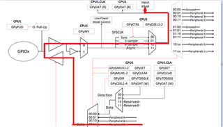

我的客户需要将 PWM1信号传输到 PWM2的 TZ 他配置了一个 GPIO 引脚作为输出引脚、并 使用该引脚输出 PWM。
之后、他将输入 Xbar 配置为此引脚、并使用输入 Xbar 在内部将 PWM 信号传输到 TZ、如下图所示:
他测试配置并发现 PWM1触发 PWM2的 TZ 的功能正常。
他想知道这种配置是否存在风险?
对此问题有何建议?

    尊敬的 Leo:
    我认为客户实施的配置没有任何问题。 我也看到此配置也用于其他应用。
