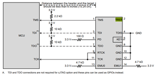

我正在将 TMS320F28P659DK-Q1 100引脚 MCU 用于我的应用。
我想澄清一下 JATG 引脚连接的情况。
以下连接应使用间距为2.54mm 的标准14引脚连接器?
JATG 的引脚2 TRST 应连接到 XRSN (100引脚 MCU 中的引脚69)或保持断开状态?
如何进行6号引脚连接?
    [quote userid="630468" url="~/support/microcontrollers/c2000-microcontrollers-group/c2000/f/c2000-microcontrollers-forum/1439056/tms320f28p659dk-q1-jatg-and-programming-interface 我应该使用节距为2.54mm 的标准14引脚连接器进行以下连接?
    这由您决定、正常 JTAG 只需要6个引脚(显示4个+电源和接地)或4个引脚用于 cJTAG。 14引脚的接头将适合这两者。
    [报价 userid="630468" url="~/support/microcontrollers/c2000-microcontrollers-group/c2000/f/c2000-microcontrollers-forum/1439056/tms320f28p659dk-q1-jatg-and-programming-interface JATG 的引脚号2 TRST 应连接至 XRSN (100引脚 MCU 中的引脚号69)或保持断开?[/QUOT]
    请勿将 TRST 连接到 XRSn、这些信号具有不同的功能。
    [quote userid="630468" url="~/support/microcontrollers/c2000-microcontrollers-group/c2000/f/c2000-microcontrollers-forum/1439056/tms320f28p659dk-q1-jatg-and-programming-interface 关于 pin no 6键连接怎么办?
    键用于帮助您以正确的方向插入收割台。 同样、这取决于您是否希望实现。
    Ben Collier
    我完成了如下所示的原理图。  您能否 确认天气是否正确?
    1. 14引脚 TI JTAG
    在这 nTrst 和 KEY 保持未连接
    I C10引脚连接
    在此资源器中、连接到 MCU 复位、KEY 保持未连接状态。
    我不建议将"RESET"连接到 MCU 复位。 调试探针通过使用 TDI/TMS/TDO/TCK 写入器件中的 RESET 寄存器来发出复位。
    否则、我认为这看起来不错。
    Ben Collier
    10引脚连接器中的复位引脚应保持开路?
    是的、正确。
