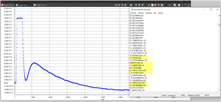

尊敬的 SIRs:
我想问您在 CCS 12中为一个信号保存一个存储器块的正确方法、以便稍后在 MATLAB 中进行分析。
我可以在 Graph 工具中完美地看到信号、但当我想保存该矢量时、会​​出现格式错误、并且在 MATLAB 中显示的值可能很大、也可能很小、而且不是实数。 我以不同的格式(IEEE 浮点、指数浮点等)存储数据、并采用 TI 格式。 我也尝试过二进制格式、在向量数值中​​出现一点不正确的。 我可以通过使用记事本访问文件来看到它。 从内存中保存向量以便稍后使用 Matlab 中的工具进行分析的正确方法是什么。
Juan
