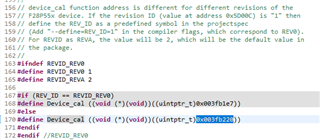

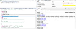

C:\ti\c2000\C2000Ware_5_04_00_00\driverlib\f28p55x\examples\led\led_ex1_blinky、我们可以在闪存配置期间正常运行、但在 RAM 配置期间。
如果我们 在 RAM 配置期间注释掉以下函数 Device_cal ()、那么它在 RAM 配置期间可以正常运行。 因此、您可以帮助我们确认该 OTP 存储器是否在 C2000ware 5.0.4版本中使用? 谢谢。
    尊敬的专家:
    我们也会提供。 我们需要更改 #define Device_cal ((void (*)(void))((uintptr_t) 0x003fb1e7)。
    尊敬的绍兴市:
    F28p55x 样片有一个修订版本更新、因此 DEVICE_CAL ()地址也有更新。 您可以按照说明中提到的步骤进行操作、也可以作为类似于您在代码中所做操作的变通方法进行操作。
