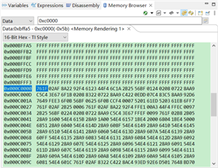

  当我调试我的项目时、CCS 会报告
C28xx_CPU1:闪存编程期间出错。 地址0x000C0508、FMSTAT (在某些器件上为 STATCMD) 0x00000101
C28xx_CPU1:文件加载程序:内存写入失败:未知错误
C28xx_CPU1:GEL:文件:F:\0000_Server_SVN\branches\CZ\HI_28P650DK9_Board\HI_28P650DK9_Board_CPU1\Release\HI_28P65_Board_CPU1.out:加载失败。

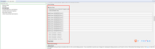

  我通过 uniflash 擦除闪存。 然后由 CCS 再次调试、成功。
  但当我更改代码和调试时,失败了。
  我已擦除片上闪存中的闪存。
  它指责:
C28xx_CPU1: 正在擦除 闪存 存储器...

  但我发现0xC0000未被擦除。

    我认为我看到了这个问题。 我想您的意思是说存在问题的是闪存2和闪存3。 闪存0、1和4似乎擦除正常。
    我正在调查中。 我会随时向您发布我的进度。
    Ki
    使用 CCS 12.8.1.00005闪存2、3、4无法擦除。  但12.80.00012所有闪存都可以擦除
    使用 CCS 12.8.1.00005闪存2、3、4无法擦除。  但12.8.0.00012所有闪存均可擦除[/QUOT]
    是的、我看到了。 不过、闪存组4似乎再次擦除正常。 但2&3在12.8.1中存在问题、但在12.8.0中不存在问题
    我也看到 UniFlash 8.8.x 但不是8.7.0存在相同的问题。

    许先生、您好!
    这是一个已知问题、因为器件指向 nowFlash configs 存储库中 CPU XML 的另一个初始化映射矢量。 下面是当前的权变措施:
    在 Uniflash 中、将以下文件放置在该位置:
    uniflash_8.8.0\deskdb\content\TICloudAgent\win\ccs_base\c2000\nowFlash\configs
    如果使用 CCS、请将以下文件放置在这个位置:
    ccs1281\ccs\ccs_base\c2000\nowFlash\configs
    e2e.ti.com/.../6052.TMS320F28P65x.CPU1.xml
    这样 应该可以解决该问题并允许您在此器件上继续操作。 将在以下 CCS/Uniflash 中进行更新以解决此配置。
