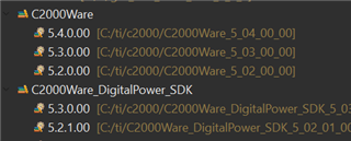

    C2000数字电源 SDK 似乎未正确添加。 作为参考、我的"发现的产品"部分展示了此内容。
    请确保您的 SDK 已安装在正确的文件夹中(很可能是 C:/ti/c2000)、然后按 Discovered Products 部分旁边右侧的 Refresh 按钮。 按"refresh"应有助于检查其文件夹并识别/查找 Digital Power SDK。
    很遗憾、找到了不同的 C2000Ware 版本并文件夹中、但生成错误仍然存在
    遗憾的是、不同的 C2000Ware 版本位于正确的文件夹中并被发现、但仍然存在构建错误

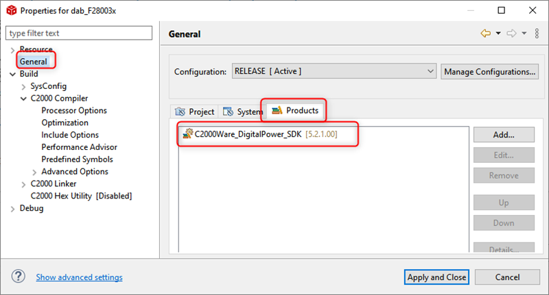

    错误不是因为 CCS 未发现产品。 错误是未设置工程依赖项。
    在工程属性中选中与工程关联的 Products、 您是否看到如下所示的 SDK 条目?
