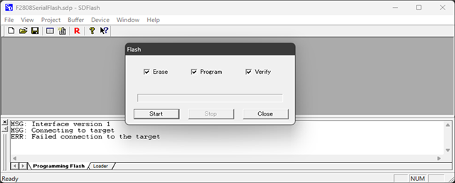

    客户使用 SDFlash 进行闪存写入。
    此器件使用 SCI 引导并假定闪存通过 RS232写入。
    SDFlash 在 Windows 10中可用、但在 Windows 11中不再可用。
    SDFlash 在 Windows 11中不可用吗?
    C2Prog 是否可用?
    客户已经尝试过、但无法使其正常工作。

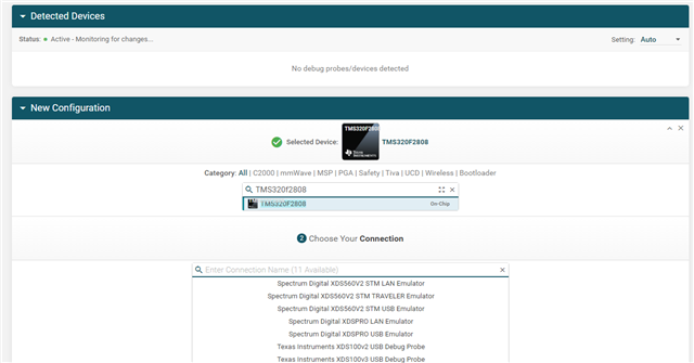

    如果 SDFlash 和 C2prog 都不能使用、是否可以使用 UNIFLASH?

    Uniflash 应可用于 Windows 11。 已就此问题向 C2Prog 所有者询问、希望尽快获得反馈。

    我知道 TMS320F2808在 UNIFLASH 中不支持 RS232连接。
    我如何通过 RS232连接写入 TMS320F2808?

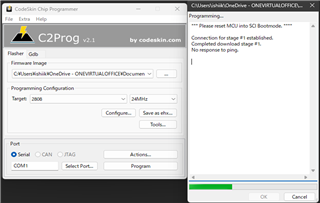

    根据 Codeskin、C2Prog 确实支持通过 SCI 回流2808器件。
    >客户尝试过但无法使其正常工作。
    他们在尝试此连接时采取了哪些步骤? C2Prog 是否为最新版本?

    SDFlash 在 Windows 11中不可用?
    我无法从链接获取文档、因此无法检查。
    SDFLASH281XALGOS 软件编程工具|德州仪器 TI.com
    C2Prog 是否与 Wondows11兼容?
    客户发送的图像如下所示。
    版本为2.1。
    如果我无法从此处的图像中确定问题、我应该与客户确认什么?
    我想了解有关如何连接的任何文档或其他信息。
    Ito
    您能确认您的2808器件是否确实由24 MHz 晶振计时吗?

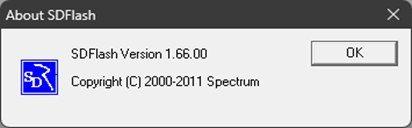

    尊敬的 Charles:
    SDFlash (Spectrum Digital)在 Windows 11中不可用?
    https://www.ti.com/tool/SDFLASH281XALGOS
    如果有 SDFlash 的任何文档、敬请告知。

    尊敬的 K. Z.
    我无法肯定是否与 Windows 11兼容(将在周末更新我的计算机)。
    Dave 关于主题的相关主题:
    SD 闪存实用程序和 TMS320F28035 - C2000微控制器论坛- C2000 ︎ 微控制器- TI E2E 支持论坛
    相关的有关外部 SDFlash 编程的 TI 文档:
    https://www.ti.com/lit/an/spraaw0/spraaw0.pdf
    此外相关链接(文档引用了 TI、但无法准确说明):
    Flash_Serial_Ref Word4.12.4.11.5.4.5.4.5.2.5.2.5.Guide_v3_3.doc
    正如  Vamsi 上一主题中所建议的、他们可能希望寻求第三方(如 ElProtronic、DataIO、BPM Micro)来提供解决方案。
