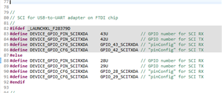

    此连接测试主要用于调试 JTAG 连接、因此对 SCI 连接调试没有太大帮助。 您能否展示如何为 SCI 示例配置 GPIO 引脚?  如果您在 LAUNCHXL-F28379D 上使用的是 SCI 回显示例而未进行修改、则需要将变量"_LAUNCHXL_F28379D"添加到预定义的变量。
    右键点击 project > properties > Build > C2000 Compiler > Predefined Symbols
    然后您可以在这里添加变量。
    请记住、GPIO28和 GPIO29是唯一通过 LaunchPad 上 UART 转 USB 桥接器的引脚、因此这些引脚必须配置为测试 SCI 通信
    Peter
    请参阅上面的、了解 SCI 通信所需的引脚。 可以在器件文件夹中的 device.h 文件中找到该文件
    谢谢 Peter! 现在、我进行通信、以使示例3正常工作。
    总之、示例3通过 GPIO 28和29设置 SCI。 在 LaunchPad 中、只有 GPIO 42和43配置为 SCI 通信(还请确保使用正确的头文件)。 要解决该问题、请转至: Properties > Build > C2000 Compiler > Predefined Symbols 并添加"_LAUNCHXL_F28379D"。
