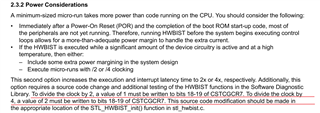

器件型号:TMS320F280039C
工具与软件:
文档来源:https://www.ti.com/lit/an/spraca7a/spraca7a.pdf?ts = 1731498442520&ref_url=https%253A%252F%252Fwww.bing.com%252F
结果:
    随着较慢时钟所需的时间增加、在运行期间是否有中断发生?  特别是看门狗 ISR 之类的内容。
    此致!
    Matthew
    地址0x5E040返回0x29、表示它经历了超时故障。 在这种情况下、我应该如何正确地执行2x 和4x 时钟分频?
    我需要与其他一些人核实、看看这里是否存在已知的限制。

    经过一些内部讨论、可以发现以较低的时钟速率运行 HWBIST 时存在一个已知问题。  目前、我们正在评估是否可以支持降低时钟速率以节省功耗、或者是否需要将其作为选项移除。
    有关背景信息、您是否存在全时钟速率下不允许以全时钟运行 HWBIST 的功耗问题、或者您是否可以将代码恢复到原始时钟设置以便 HWBIST 运行?
    此致!
    Matthew
    我已将 HWBIST 恢复为原始时钟设置、并且它正常运行 HWBIST 测试。 我仍有一些问题、非常感谢您的反馈:
    1. 您的内部讨论是否得出了任何明确的结论? 0039器件是否支持以较低的时钟速率运行 HWBIST?
    2. 有没有其他产品支持 HWBIST 以较低的时钟速率运行?
    3. 如何发生超时错误? 多少时间后会触发超时错误?
    目前、我们尚不清楚 HWBIST 是否可以在 F280039或任何其他 C2000器件上以较低的时钟速率运行。
    对于#3、我想基于我之前的一些评论、您提出的问题是。  在我进行该声明时、我尚未普遍了解时钟减少+ HWBIST 方面的这个问题。  这不是该问题的根本原因、因此这不再是有效的问题。
    我推测如果看门狗处于活动状态、并且 HWBIST 时钟较慢、那么可能没有进行调整来增加 WD 超时窗口。  但是、这不是 HWBIST 不在时钟速率降低时运行的原因。
