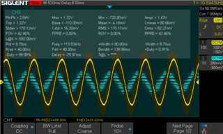

我正在使用您的 tiduay6e 应用报告进行逆变器设计。  在实现构建级别2和构建级别3时、我们遇到了一些困难、因此我需要对电流控制 和电压控制环路做出一些澄清。
1.  版本二中电流控制环路的逆变器输出交流电压的预期波形是什么?   应用报告对此保持沉默。 我们得到的是具有纹波的方波。  然而、开环输出电压是纯正弦波。  下面 为您附上构建级别二波形的快照。
这是否为预期波形、为什么要获取方波而不是正弦波形?
 对于开控环路、生成的 PWM (基于3.1.2.3.1构建级别1 -开环)是经过修改的单极 PWM、可在示波器上查看。  这与电流控制环路和组合(电流和电压)控制环路是否相同?  从构建级别1、生成的 PWM (基于方框图)直接传递到 C2000的 PWM 模块。  对于 构建级别2和 构建级别3是否相同、或者我们是否必须进一步处理从相应构建级别的方框图中获得的结果。

    1.构建2只是为了验证电流环路的运行。 由于我们未实现电压环路、因此电压可能不是正弦波、并可能包含谐波。 请注意、我们在电感器后面有一个滤波电容器、因此如果您使用电阻负载、它在电感器后面有一个 RC 负载。 理想情况下、如果您将正弦电流馈入 RC 负载、输出电压应该为正弦电压、但是我们也有多个谐波源、例如、开关低频会导致非线性。
    2.此设计对所有构建使用单极 PWM、不会进一步修改。
    3.在构建3中,如果电压被控制为正弦电流,由于低频开关的操作,电感电流(不是负载电流)不能是纯正弦电流。
    4、为什么要使用霍尔传感器,我没有明确的答案。

    谢谢、很抱歉未显示快照。  我又把他们围了起来。
    1.    电流控制回路逆变器输出交流电压的快照 (构建级别2)
    2. 电感电流快照
    使用 CT 测量电感器电流的图像
    使用霍尔传感器测量电感器电流的图像

    1. "如果你给一个正弦电流 "是什么意思?  您是否应该推断、即时电感器电流应该是正弦信号、或者我们应该将其转换为正弦信号?
    2. 您是否能够浏览上载的快照。  是与构建2的输出一致的快照1。 因为我们将方波作为构建的输出
