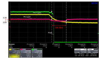

我想说在 ESD 测试时 MCU VDD 会降至2.8V 以下。
我通过 BOR 检查 MCU 复位。
我想禁用 BOR。
BOR 抖动后、ESD 测试正常。
如果禁用了 BOR、是否存在 MCU 运行问题?
VDD 正常运行的最低电压是多少?
VDD 下降至以下波形、MCU 正常运行有 保证?
(VDD 电压降2.8V、336.26us)

    尊敬的 Sangmo:
    感谢您的耐心。
    如果 I/O BOR 被禁用、I/O POR 将在电压下降时复位器件。  I/O POR 跳闸的电平远低于 VDDIO 的最小建议电压、因此不应用于器件监控。
    只有在器件完全启动后、才能禁用 I/O BOR。
    哈迪
