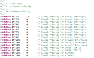

    您提到的两个中断在 ePIE 中具有以下优先级:
    定时器0:1.7
    CLB1:5.5.
    由于您只是切换两个不属于同一组的中断的优先级、所以应该没有必要更改 PIEIER 寄存器。 您可以为此执行以下步骤:
    1. 在 sw_prioritized_isr_levels.h 文件中、将 INT1PL 设置为最低优先级、将 INT5PL 设置为最高优先级、以生成正确的掩码:
    2. 在应该具有较低优先级的中断(计时器0 ISR)内部、使用 sw_interrupt_priority_logic.h 中的屏蔽来设置/清除 IER 寄存器的相应位 :  IER |= M_INT1; IER &= MINT1;
    3. 全局启用中断EINT;()
    4. 通过将所有1写入 PIEACK 寄存器(Interrupt_clearACKGroup(0xFFFFU);)来启用所有 PIE 中断组
    5. 等待一个周期(NOP;)
    6. 执行应用特定的代码
    7. 全局禁用中断DINT;()
    8. 清除当前组的 ACK
    您不需要 CLB1中断内部有任何特殊的嵌套代码、因为它将具有最高优先级并且正常运行。

    尊敬的 Delaney:
    提供的解决方案正常工作。
    非常感谢您的支持。
