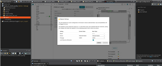

我是一个 EE 新鲜资料、我正在 C2000 Academy 上完成 SysConfig 入门实验、我无法在 SysConfig 中选择 Launchpad。 我附上了下面的屏幕截图。
我认为这就是我无法在"Peripherals"选项卡中找到用户 LED 的原因、因此必须仔细阅读 LaunchPad 原理图以查找实际的引脚映射。
现在没有"Software"选项卡、因此我无法找到/配置 CPUTIMER。
请推荐可能会出错的地方,我很迷路了。
    尊敬的 Aarav:
    F2806x 是我们的较旧器件(GEN 2)、 常规 SysConfig 软件产品(具有 "Software"选项卡)不支持该器件。 SysConfig 软件产品自动生成 driverlib-style 代码、 当 F2806x 出现时、我们不支持该代码。 这也是培训文件夹不包含 f2806x 器件文件夹的原因。
    您现在使用的似乎是 SysConfig、其中未选择软件产品。 其中包含更多基本功能(也不包含可让您选择 Launchpad 或 controlCARD 的板级支持)。 为了能够学习 Academy 实验、我建议使用第3代(或更高版本)器件。 您可以在 此处链接的 C2000外设用户指南中看到所有第3代器件的列表。
