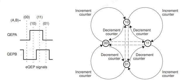

尊敬的专家:
客户仅向 QEPI 添加6周期鉴定、这会导致 QEP 计数错误。 根据对 Quadrute 解码器状态机的理解、不应发生 QEP 计数错误。
    尊敬的绍兴市:
    我已经使用 eQEP_ex2_pos_speed 对其进行了测试。 不使用采样时我看到 posSpeed->speedRPMFR = 299/300、使用6个样本时我看到相同的结果。
    是否有任何其他噪声源会影响其 QEPI 输入信号?
    此致!
