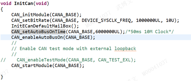

尊敬的专家:
我要求为我的客户提供服务。
使用 MCAN 时、当 CAN 总线上有错误帧时、MCAN 将不再接收和发送数据、并且不会配置相关的中断逻辑。 它可以在很短的时间内恢复、但如果错误帧持续时间过长、则无法恢复。 然而,在使用传统的 CANA 时不存在这种问题。 CANA 具有配置自动定位时间的功能、如下所示:
mcan 是否也具有相同的自动恢复功能、或者应该配置哪些寄存器? 谢谢。
    尊敬的绍兴市:
    CAN 2.0不支持自动总线恢复、在检测到总线关断后经过一段预定时间后、IP 本身会重新初始化 CAN。  MCAN 没有自动总线开启功能。  在检测到总线关闭情况后、用户必须管理 MCAN 初始化。
    Joseph
