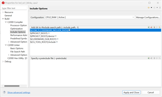

我将使用28379D controlCARD、并尝试获取 CPU1和 CPU2来进行相互通信。 我有一个用于 CPU1和 CPU2的头文件和源代码文件的公共文件夹。 链接的资源只有3个按钮:"编辑"、"转换"和"删除"。
我尝试在网上搜索此答案、但未找到任何答案。
有人可以告诉我如何指定 CPU1和 CPU2之间链接的资源的位置吗? 怎么做?
Hongmei

    您是否打算在项目构建中指定外部#include?  如果文件具有#include "filename"、编译器会在 include_path 中提到的文件夹中搜索文件。  您可以通过导航到 Project Properties > C2000 Compiler > Include Options 来执行此操作、从而在其中指定目录路径。 您将必须对两个 CPU 的项目执行此操作。

    我最终找到了文件的链接位置。 我在 A 文件夹中有一些文件、我想使 A 文件夹中的文件与 cpu01项目下的 B 文件夹和 cpu02项目下的 C 文件夹共享。 链接后,文件变得没有任何内容(幸运的是我有一个副本)。 我怎么能做到这一点?  如何将这些链接文件放在 cpu01中的项目的直接下方、而不是文件夹 B 中?

    您是否已尝试在编译器中指定包含路径?
    您需要为此创建一个生成变量。 可以从"Project Properties"->"Build"->"Variables"选项卡创建该工程。 然后、将该变量添加到编译器的包含搜索路径中(在"Project Properties"->"Build"->"Compiler"->"Include Options"->"-"include_path"下。 这会将变量指向的目录添加到#include 文件搜索路径列表。
    有关将资源链接到不同项目的更多详细信息、 请单击此处
