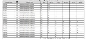

我要求为我的客户提供服务。
(1)。 在100PZ 引脚中、引脚41与 GPIO231和 GPIO253相对应、如何配置寄存器来决定在 引脚上使用哪个 GPIO? 我看到有一个名为 AGPIOCTRLH 的寄存器、该位。 GPIO253决定启用或禁用 AGPIO 功能、用户是否可以使用该位来区分引脚 GPIO231 (启用 AGPIO)和 GPIO253 (禁用 AGPIO)?
(2)。 如果是、 中 AGPIOCTRLH 寄存器的 Driverlib 函数没有相应的寄存器、那么用户应该调用 GPIO_setAnalogMode API、对吧?
(3)。 如何在 SysConfig 中将引脚41配置为 GPIO231/GPIO253? 使用 CCS12.8.1 IDE 时、 引脚只能配置为  GPIO253、专家是否会在 GUI 中明确显示该设置?
谢谢。此致、
Johnny

    尊敬的 Masoud:
    感谢您的答复。
    基于 DS 表5-1。 引脚属性和表6-12。 模拟引脚和内部连接、为什么显示 GPIO231的引脚41? 这里有一个拼写错误吗?

    尊敬的  Masoud:
    添加更多输入、
    1.我尝试在 模拟 PinMux 中将 pin41 (100引脚)配置为 AGPIO (用例:Custom)、然后 在 SysConfig 中将 pin41设置为 GPIO (B0、C11、GPIO253/41弹出选择、AGPIO231没有选择)。  代码在 SysConfig 中使用 GPIO253 reg 进行配置、如下所示。
    // B0、 C11、 GPIO253 -> myGPIO0  引脚多路复用
    GPIO_setPinConfig (GPIO_253_GPIO253);
    // AGPIO ->   已选择 GPIO 模式
    GPIO_setAnalogMode (253、 GPIO_ANALOG_DISABLED);
    2.另外表5-1中的引脚属性描述不匹配。 引脚41上有相同的引脚(100引脚)、但有两种 GPIO 配置。 哪个 GPIO 链接到100引脚封装上的 pin41?
     谢谢。此致、
    Johnny

    Johnny/Masoud、
    这是一个拼写错误、在100引脚封装的 B0/C11上只有 GPIO253可用。
    该器件上没有 GPIO231、这就是 SysConfig 未显示它的原因、 231仅可作为 AIO 在所有封装上与 A0/B15/C15引脚进行多路复用。
    我将在上表中提交一个错误以纠正这一点。  我怀疑表5-1是在我们创建比较器表时使用的、这就是重复的原因。
    此致!
