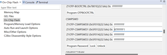

    如果您已经编写了 CSM 密码并保护了闪存、则在单击"恢复"之前、您必须通过 CCS 片上闪存工具执行 ECSL 解锁、否则、只要程序计数器处于安全闪存区域、调试器就会断开连接。

    每次我想重新编程时、我都会执行以下解锁操作
    大家好、Shuqing、
    CCS 片上闪存工具中是否有 ECSL 解锁选项? 我认为调试器正在断开、因为 DCSM 已锁定、并且程序计数器位于安全闪存区域。 由于您已经对定制密码进行了编程、DCSM 可在任何器件复位后被锁定。 这是预期行为。
