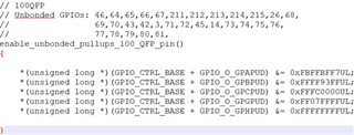

 以100引脚封装测试 F28P559SJ-Q1、 在调试模式下、GPIO 初始化的 GPAPUD 值默认应为全1s (禁用上拉配置)。
它可能会看到一些引脚的  GPAPUD  初始化状态设置为0 (启用上拉)、而不使用以下"Debug Mode"-"View"-"Registers"窗口中显示的任何代码配置。
但是、在独立模式下测量引 脚状态 时、这些引脚在没有上拉至高电平时可以正常工作。
查看 f28p55.gel、可以看到 GPAPUD 由 FBFFBFF7分配、与"Debug Registers"窗口中的值相匹配。
 这里的 f28p55x GEL 文件中应该有错误、软件团队能否再次确认此问题?
  (调试模式-视图-寄存器窗口)
  (f28p55x GEL 文件)
谢谢。此致、
Johnny
    Johny、
    激活此器件上提供的 GPIO 上的 PU 时、GEL 文件出错。  这是因为之前的器件用作 F28P55x 的模板、但在发布前未进行更正。  我将与 CCS 团队一起提交一个错误、在下一个版本的 CCS 中修复这个问题。
    客户可以根据需要修改和保存 GEL 文件来更正此错误、这样他们就不必等待下一个版本。
    此致!
    Matthew
