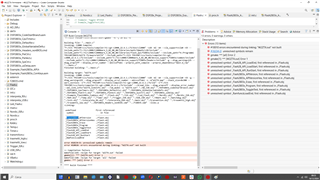

我在链接闪存例程时遇到问题。
我复制了以下示例:C2000Ware 的 flash_programming 我认为全部已临近工作、C 程序已整合。
当我链接时、我得到:
在包含的文件中查找:Flash2803x_API_Config.h 和 DSP28x_Project.h 没有未定义符号的声明
    您的项目中是否也包含 flash_api.lib?  此代码需要添加到 工程以及编译器和链接器的包含/搜索路径中。
    C:\ti\c2000\C2000Ware_5_04_00_00\libraries\flash_api\f2803x\lib\Flash2803x_api_v100.lib
    此致!
    Matthew
    HY Mattew。
    添加该文件后、错误会减少:
    Enzo
    Enzo、
    下面是我们为 F2803x 拥有的示例项目的屏幕截图、您能否确认这些文件也位于该项目中(尤其是_api.c/.h) 我还建议使用 rom_api.cmd、因为这将使用器件 ROM 中已经编程的 API、从而避免使用闪存/SRAM 来存储它。
    嗯。
    如果我添加 Rom_API.cmd、我将获得:
    我删除 F28035.cmd、我得到:
