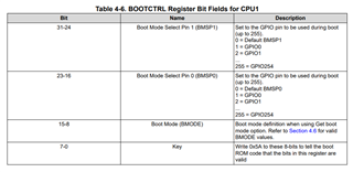

我们一直在我们的板上使用下面的 GPIO 用于 SCI、因此想使用这些引脚作为默认值、通过引导加载程序刷写应用固件。
SCIRXDA:GPIO28
SCITXDA:GPIO29
Sachin K.
    我知道的是、默认引导引脚是 GPIO72和 GPIO84、用于从闪存引导和 SCI-A 引导切换。
    如果您想使用不同的引导选择引脚、则必须对位于0x7801E 的 OTP BOOTCTRL 进行编程。
    此程序只能使用一次。
    请参阅技术参考手册 SPRUHM8I 中的图4-6第614页
    尊敬的 Sachin:
    以上答案是正确的。 如果要将 GPIO28/GPIO29用于 SCITXDA/SCIRXDA、则要使用 BMODE 0x81。
    您可以将引导模式选择引脚(BMSP)和 引导模式定义配置为通过"Get"引导模式选项使用 SCI-BOOT1。 您只需确保选择使用的两个 BMSP 都是1来读取 OTP 引导模式值。 图4-6概述了此操作的独立引导流程。
    BOOTCTRL = 0xXXXX815A、其中"XXXX"分别配置 BMSP1和 BMSP0。
    我强烈建议您 在尝试对 DCSM OTP 进行编程之前使用仿真 BOOTCTRL 寄存器测试您的配置、因为它允许您在此期间进行调试 电 压  只能编程一次 .
    如果您有任何其他问题我可以帮助您、请告诉我。
    此致!
    Matt
    如何将  BOOTCTRL 寄存器的 BMODE 位域值设置为0x81以使用  SCIRXDA:GPIO28
    SCITXDA:GPIO29
    现在可以从 UNIFLASH 设置 BOOTCTRL 寄存器并 使用 PC 端命令行实用程序下载应用程序固件。 在此之后、启动正常应用、BMSP 位置应是什么。
