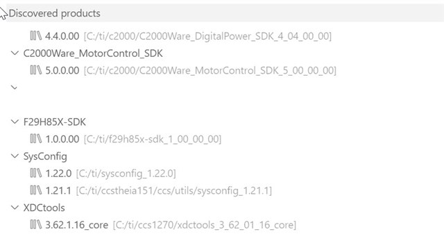

我尝试使用 CCS Theia 1.5.1构建示例 TIMER_ACRAME_LAB。 但是、我无法打开上述示例的 SysConfig 文件、并显示以下错误:
我安装了以下产品:
请告诉我如何解决上述问题?
Mukul
    尊敬的 Mukul:
    对于 F29H85x、所需的 Code Composer Studio 最低版本为 CCSv20.0.1
    Samritha
