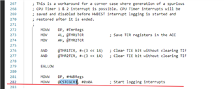

    我认为对权变措施/代码有一些误解。  禁用计时器 ISR、因为 HWBIST IP 将运行该逻辑、并可能导致触发计时器中断、我们要忽略该中断。  因此、将在 HWBIST 期间测试该逻辑。
    此致!
    Matthew

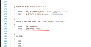

    我的问题可能引起了一些误解。 我想问、我是否可以创建一个中断来测试图中以红色突出显示的两个寄存器、以便查看在 HWBIST 操作期间如何处理它们?
    为什么 Timer1和 Timer2需要特殊处理? 是否有具体原因?
    我认为相关的两个寄存器是 HWBIST 本身的一部分、用于在 HWBIST 运行时测试计时器的功能。  我不知道这里的确切细节、但 HWBIST 通常是更改受测区域上各种触发器的逻辑状态、在这种情况下、如果未禁用 ISR、HWBIST 练习将导致触发中断、这既不希望中断 HWBIST 流程、也不是真正的计时器中断、因为我们处于测试条件下。

    您可以在器件 勘误表文档中阅读有关采用"CPU 计时器"权变措施的原因的更多信息。
    如果您尝试在 HWBIST 运行时触发中断以观察其记录和重新发出中断的方式、我认为您需要使用像 PWM 中断这样足够短的周期、您可以保证它会在 HWBIST 运行时发生。

    https://www.ti.com/lit/pdf/sprz496文档中、我找到了"运行正常 HWBIST 序列:保存寄存器、启用中断记录、运行 HWBIST、恢复寄存器、结束中断记录"序列。 此序列似乎与"C:\ti\c2000\C2000Ware_5_01_00_00\libraries\diagnostic\f28003x\source\stl_hwbist_s.asm"中的序列不一致。 它似乎缺少"保存和禁用的 CPU 计时器中断"和"上下文保存例程"。
    是否有人可以帮助我解决此问题?
    stl_hwbist_s.asm 中的代码完成下面勘误表中粗体显示的步骤、我不确定与 "已保存和已禁用的 CPU 计时器中断"和"上下文保存例程"的关系。 您在上面的帖子中提到的。  第3步和第4步是为了满足勘误表而添加的内容。
    1.清除定时器中断使能位 TCR。 针对 CPU 计时器1和2进行绑定。
    2.运行正常的 HWBIST 序列:保存寄存器、启用中断记录、运行 HWBIST、 恢复寄存器、结束中断记录。
    3.检查 CPU 计时器的 TCR 是否正确。 已设置 TIF 标志。 如果标志被置位、则设置相应的 CPU IFR 位来触发中断。
    4.恢复 TCR.TIE。
    此致!
    Matthew
    在第2步中、"enable interrupt logging"和"run HWBIST"之间应该有一个"context save routine"。 文档中似乎缺少此步骤。
    我认为第2步中的"保存寄存器"和"恢复寄存器"正在获得您所需的上下文保存/恢复。
