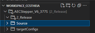

我正在尝试从 CCS20.0.0中的 CCS12.8.1迁移项目
导入向导会一直终止、显示以下资源管理器目录:
导入的工程显示的图标与 TI 示例工程不同、并且似乎未被识别为工程。
上下文菜单不显示任何构建选项、也不显示构建选项。
有人能给我提示吗?
有一种方法可以将我的项目发送给 CCS 团队的某个人?
Giuseppe

    立方体项目意在表示 CCS 项目、我已经查看了 CCS v20的安装、并且我在所处理的所有项目上都看到了立方体图标。
    您可以发送 CCS 项目的精简版本、我们可以测试将其导入我们的 CCS 中
    Peter

    感谢您提供这些文件。 我曾尝试将工程导入到我版本的 CCS v20中、结果似乎是 CCS 将您的工程解释为只是一个文件夹而不是 CCS 工程。
    您是否能够尝试从基于 Eclipse 的 CCS 中重新导出工程、以及确保包含用于导出所有引用的文件夹和文件的选项、从而确保所有文件都包含在内。 然后、可以尝试重新导入新的已导出项目吗?
    如果不起作用、您似乎需要从 SDK 导入基本工程模板、然后从另一个工程中添加所有文件。 休假结束后、我需要联系我们的 CCS 团队

    我已经看到这个问题出现在其他项目中、我目前正在与 CCS 团队讨论以澄清这一问题并找到根本原因。 我应该很快回复您
    Peter
    尊敬的 Giuseppe:
    非常感谢您的耐心。 我已经测试了您的项目的各种改动、现在已使该项目处于工作状态、CCS 20认为这是一个有效的项目
    为此、请在您的.project 文件中删除以下几行代码
    	<filteredResources>

    	</filteredResources>
    为方便起见、此处是文件
    e2e.ti.com/.../.project
    您可以在工程导入到 CCS 20后进行此修改。 编辑后、请重启 CCS、这样项目现在应该注册为 CCS 项目、并且可以进行编译和调试
