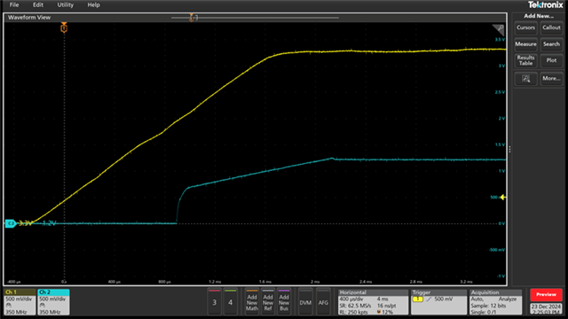

在相关主题上、我们有一些关于部件上电的问题。
在设计中、VDD 为1.2V。 VDDOSC/VDDIO/VDD3V3FL 连接到3.3V。
其中一项设计在 VDDOSC/VDDIO/VDD3V3FL 之后将 VDD 斜坡(1.2V)的启动延迟了1毫秒、并具有较高的启动斜升速率。
否则、VDD 和 VDDOSC/VDDIO/VDD3V3FL 始终处于通电/断电状态。
请查看下面的图片。
在这种情况下:
上电时、当 VDD 关闭1ms 时、VDDOSC 将通电。

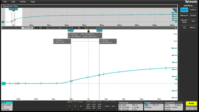

在低于2000v/s 的稳定状态下、前10us 内 VDD 的初始斜升速率为26kv/s
这是否满足要求:
"必须同时打开和关闭 VDDOSC 和 VDD。 当 VDD 关闭时、VDDOSC 不能通电。"
电源斜升速率介于330和10^5V/s 之间
感谢您的支持、
Luke

    VDDOSC 和 VDD 应同时通电和断电。 如果 VDDOSC 上电而 VDD 未上电、INTOSC1和 INTOSC2将存在累积且持续的向下频率漂移、如器件勘误表: https://www.ti.com/lit/er/sprz422k/sprz422k.pdf第29页所述。  然而、只有当 INTOSC 被用作主时钟源时、这才会影响应用
    电源应在10ms 内斜升至完整的电源轨。   这两个稳压器都需要满足330和10^5V/s 的斜升速率规格 它们可以采用不同的斜升值、但 在斜升期间 VDD 应保持不高于 VDDOSC 0.3V。
    尊敬的 Stevan:
    我不认为我在最初的提问中非常清楚、抱歉。
    请参阅下图。
    这是什么问题吗?
    此致!
    Luke
    这是一个问题、因为  VDDOSC 和 VDD 应同时上电、如数据表和器件勘误表中所述。
