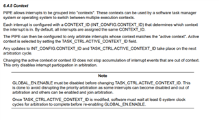

这些位代表什么 ?如何在项目中使用 linkOwner、ContextID、apiLinkID?
    尊敬的 Zihao:
    HwiP_PARAMS_ struct 的突出显示部分似乎是这些字段的正确配置。 TRM 的以下屏幕截图说明了与 owner_link 和 API_link 相关的基于链路的中断保护概念:
    您可能已经注意到、 pipe INT_link_owner_y。 owner_link 和 pipe INT_link_owner_y。 API_LINK 类似于 SSU AP_CFG_J APILINK 等效于 SSU  AP_CFG_J 与管道操作相关的 LinkID。
    上下文 ID  是指将中断配置为 在为特定操作系统应用设计的不同上下文(时隙分离)中发生。 这可以保留为 大多数(如果不是 所有)应用程序的默认上下文0。 TRM 的以下屏幕截图说明了这一概念。
